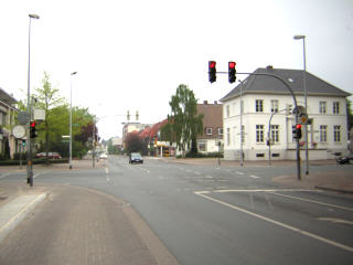

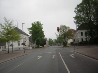

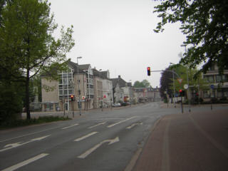

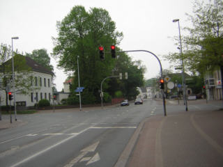

Wie lange muß man eigentlich warten, bis man einer Ampel einen Defekt unterstellen und bei Rotlicht passieren darf? Reichen 2 Minuten oder 3 oder muß es noch länger sein?
Gegen 2.30 Uhr gab es an der Kreuzung Bremer/Stedinger/Cloppenburger gleich 4 Grünphasen für die Nord-Süd-Richtung in Folge, ohne daß die Bremer Straße - trotz wartender Fahrzeuge - dazwischen zum Zuge gekommen wäre. Ganz in Röhre kann man sogar schauen, wenn man als Nord-Süd-Linksabbieger nicht bis zur Ampel vorfährt.
Das Problem erhitzt schon seit etlichen Tagen die Gemüter. Trotzdem - oder gerade deswegen? - fürchte ich, daß unser Verkehrsrechner uns wohl noch länger quälen wird.
Beiträge: 10073
Die seit der Ampelumstellung im April mit nächtlichen Fehlfunktionen behaftete Schaltung an der Kreuzung Bremer/Stedinger/Cloppenburger ist vor einigen Tagen bereinigt worden. Jetzt sollte es zumindest nachts nicht mehr zu Dauerrot für die Bremer Straße kommen.
Grund für den Fehler war ein falsch eingestelltes Anforderungsprofil der Linksabbieger aus Stedinger und Cloppenburger. Das sorgte dafür, daß einzelne Fahrzeuge wegen des damit verbundenen Minimalgrüns von 5 Sekunden die Grünschaltung für die Bremer Straße unterbanden.
Mit den Staus durch die seit April überwiegend auf den Busverkehr abgestellten Ampelphasen werden wir allerdings wohl auf Dauer leben müssen.

Anforderungsprofil bedeutet in diesem Fall, daß eine (hier sind es eigentlich zwei) Induktionsschleife beim Heranfahren auf der besagten Linksabbiegerspur die entsprechende Grünphase anfordert. Damit erhält der Rechner z.B. Daten über die Menge der ankommenden Fahrzeuge. Daraus folgt die Berechnung der notwendigen Grünzeit. Im Falle eines einzelnen Fahrzeugs war das nachts häufig nur auf 5 Sekunden geschaltet. Wenn nun während eines bestimmten Zeitabschnitts innerhalb dieser An- und Durchfahrphase ein erneutes Signal von der Gegenseite dazukam, fiel die Signalschaltung für die Bremer Straße aus dem Profil heraus. Überspitzt gesagt: aus Zeitmangel. Wie das in natura aussah, davon konnten/mußten wir uns ja oft genug ein Bild machen.
Kurios finde ich jedoch, daß es solange gedauert hat, bis der erste relevante Meckerer sich bis zur maßgeblichen Stelle vorgearbeitet hatte. Die Polizei war mehrfach benachrichtigt worden, die Feuerwehr wußte Bescheid - und nichts passiert. Man hat mir aus der Verwaltung glaubhaft versichert, daß die Überraschung recht groß gewesen sei, als die Nachricht angekommen sei. Der erste Gedanke dort: Das muß ja schon seit April so laufen - komisch, daß sich keiner eher gemeldet hat.
Noch ein Wort zum Anforderungsprofil: Wir werden uns daran gewöhnen müssen, daß immer mehr Kreuzungen durch Anforderungsschleifen und Busvorrangschaltungen gemanaged werden. Das ist im wesentlichen eine Folge des im Aufbau befindlichen Busbeschleunigungsprogramms. Wenn Busse nach Möglichkeit die schnelle Durchfahrt bekommen sollen, dann müssen andere zurückstehen. Daß dann dort häufig der Bus einer anderen Richtung betroffen ist, macht die Sache nicht leichter. Von der Programmierarbeit ist da wahre Meisterarbeit nötig, damit nicht alles im Chaos versinkt.
